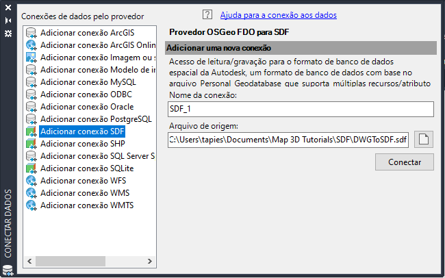

  2. Na janela Conectar dados, em Conexões de dados por provedor, clique em Adicionar conexão SDF.
  3. Clique em ao lado de Arquivo de origem em Adicionar uma nova conexão.
  4. Abra o arquivo SDF criado na Lição 1: Converter as camadas do desenho para classes de recurso.
    Conecte ao arquivo SDF criado.
  5. Clique em Conectar.

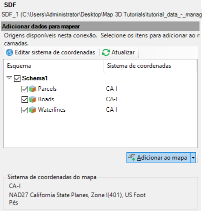

  6. Selecione todas as classes de recurso.
    Cada camada do mapa original é listada como uma classe de recurso separada.
  7. Clique em Adicionar no mapa.
