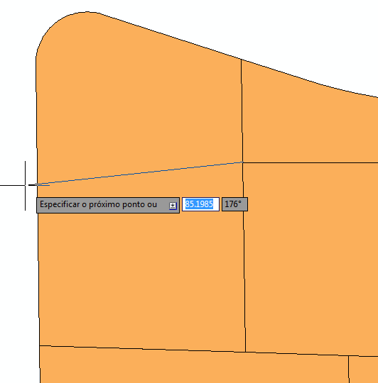

Para dividir um lote em dois novos lotes
Tome nota do endereço, para que seja possível comparar os resultados mais tarde.
Ao clicar na coluna mais à esquerda, selecione a entrada na Tabela de dados e aplique o zoom ao lote no mapa.
. Pesquisa
Novo divide este lote em dois pedaços. É possível criar várias peças ao selecionar Com várias peças.
É possível especificar valores padrão para dois desses prompts na caixa de diálogo Opções de edição de recurso. É possível desativar os prompts e sempre usar os valores padrão. Neste caso, você verá apenas o terceiro prompt e não os dois primeiros.
Esta opção gera automaticamente um identificador exclusivo para o novo lote.
Quando especificar o último ponto e pressionar Enter, o lote é dividido.
