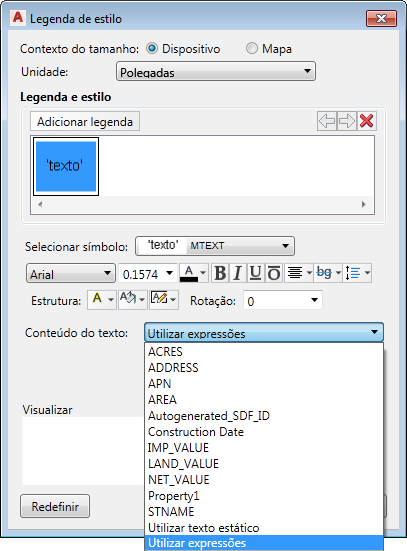

É possível legendar cada lote com um texto determinado por uma expressão. Neste exercício, você cria uma legenda para a cada lote que exibe o endereço do lote em duas linhas.
O Editor de estilo deve estar aberto desde o exercício anterior.
Este exercício usa o mapa modificado em Exercício 1: Criar um tema.
Para adicionar legendas utilizando expressões
Por estar tematizando o recurso de Lotes, há apenas uma entrada para cada regra do tema.
É possível utilizar uma expressão para determinar o texto para as legendas.
O operador Concat combina várias propriedades e utiliza o argumento '\P ' para inserir uma quebra de linha.
Você tematizou a camada de Lotes, usando uma propriedade calculada como a base para o tema. Você adicionou legendas que o conteúdo foi determinado por uma expressão.
