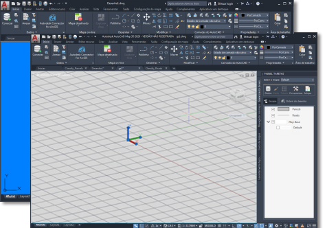

Para os mapas normais, há quatro modelos disponíveis para escolher: map2d.dwt, map2diso.dwt, map3d.dwt, map3diso.dwt. A configurações de modelos otimizam a exibição 2D e 3D para unidades métricas (ISO) imperial (ANSI), respectivamente. Clique em ![]()
Novo
desenho. Selecione um modelo na lista.
Os modelos fornecidos com o Conjunto de ferramentas do AutoCAD Map 3D incluem o map2d.dwt e o map3d.dwt.
