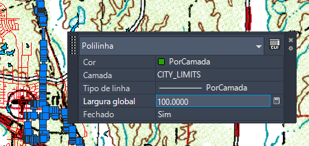

  3. Clique na polilinha para selecioná-la.
    Se o painel Propriedades rápidas não estiver sendo exibido, clique com o botão direito do mouse em qualquer lugar no desenho e selecione Propriedades rápidas.

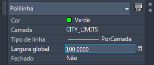

  4. Em Largura global, digite 100.
    É possível editar os valores na janela Propriedades rápidas.
  5. Pressione Esc para fechar a janela Propriedades rápidas.
    A polilinha é exibida na nova largura.
