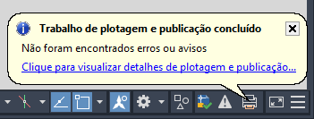

Observe o ícone animado no canto inferior direito da janela.
Coloque o cursor sobre o ícone animado para ver qual página do livro de mapas está sendo publicada.
Quando o trabalho for concluído, uma mensagem o alertará sobre quaisquer erros.

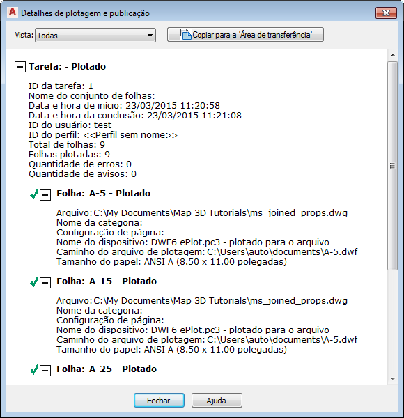

É possível visualizar os detalhes
