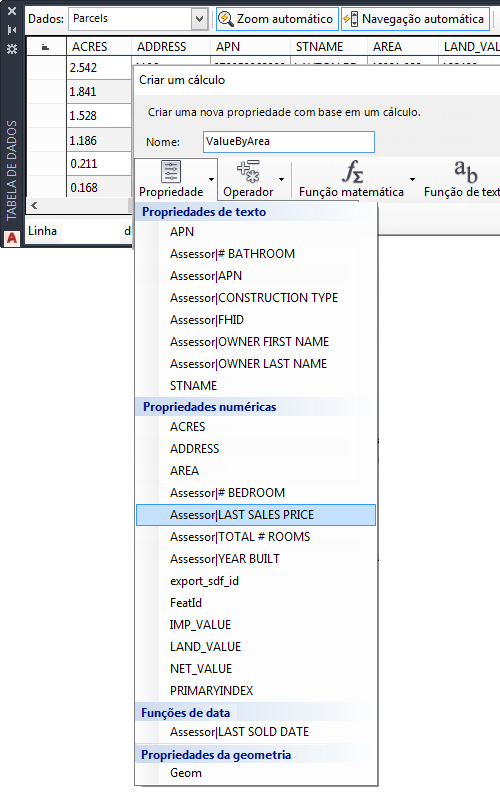

  2. Na parte inferior da Tabela de dados, clique em OpçõesCriar um cálculo.
  3. Na caixa de diálogo Criar um cálculo, nomeie a propriedade calculada de “ValueByArea”.
  4. Clique em Propriedade. Em Propriedades numéricas, selecione Assessor | último preço de venda.
    Todas as propriedades para esta classe de recurso são listados na lista de Propriedades.

  7. Mantenha seu cursor dentro dos parênteses, onde é possível visualizar o texto “propriedade de geometria.” Na dica de ferramenta que é exibida, clique em Inserir uma propriedade.
  8. Na lista Propriedade, selecione Geometria (na parte inferior da lista).
    Cada recurso espacial tem uma propriedade de geometria que pode ser usada para calcular área ou comprimento.
