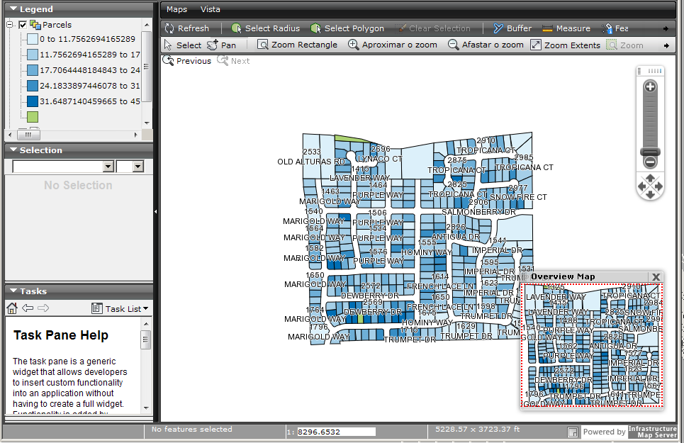

É possível compartilhar mapas mesmo com visualizadores que não tenham acesso ao Conjunto de ferramentas do AutoCAD Map 3D. Por exemplo, é possível compartilhar mapas das seguintes formas:
Publicar para o Infrastructure Map Server para compartilhar um mapa na Web.
