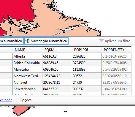

Você pode calcular uma nova propriedade para qualquer recurso, com base em suas propriedades nativas existentes e quaisquer dados unidos para aquela camada de recurso. Você pode usar a propriedade resultante para filtrar ou selecionar os dados. Por exemplo, é possível calcular a área dos lotes e, a seguir, selecionar os lotes cujas áreas estão acima de um determinado valor da área.
A Densidade demográfica é calculada dividindo-se o SQKM por População.
É possível armazenar o cálculo resultante como uma nova propriedade na Tabela de dados. Ela estará disponível sempre que você abrir o mapa a qual ela foi criada, mas não está salva de volta no armazenamento de dados original. As propriedades calculadas são exibidas em cinza na Tabela de dados porque não é possível editá-las.
Há dois cálculos especiais que você pode executar: localizar a área de um polígono e localizar o comprimento de um recurso linear (ou o perímetro de um recurso de polígono).
