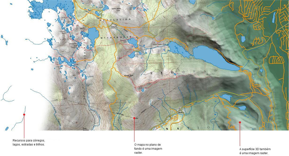

Ao criar um mapa, você pode adicionar imagens raster e superfícies para a exibição.
Adicionar uma ou mais imagens em segundo plano em seu mapa adiciona contexto e fornece apelo visual para o mapa.

Nota: As camadas do mapa são renderizadas com base na ordem de desenho das camadas no Gerenciador de exibição. Para exibir objetos de desenho na frente da imagem raster, coloque a camada de imagem raster na parte inferior da lista.
