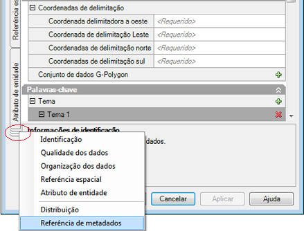

- No lado esquerdo do Editor de metadados, clique na guia para a seção que deseja editar. Se nenhum guia é exibida na tela, faça o seguinte:
- Estique o o Editor de metadados verticalmente para torná-la mais longo.
- Clique nas arestas da guia mais abaixo e selecione a guia desejada no menu que será exibido.
