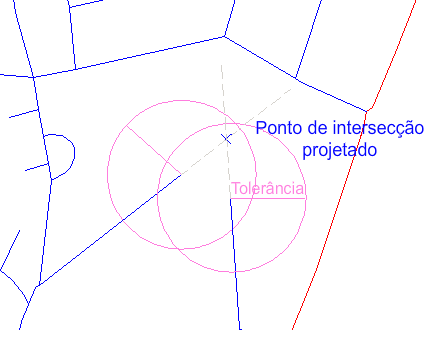

Com a Intersecção aparente, é possível localizar dois objetos que não efetuam a intersecção mas que podem ser estendidos (dentro de um raio de tolerância especificado) ao longo de seus caminhos naturais para efetuar a intersecção no ponto projetado.
A tolerância é utilizada como uma distância de raio do final dos dois vínculos. Se os pontos finais dos objetos e a intersecção aparente estiverem dentro da distância de raio de tolerância especificada e os objetos puderem ser estendidos sem alterar seu rumo, eles serão estendidos até a intersecção aparente.
Nota: A Intersecção aparente tem base no comando EXTEND do AutoCAD e usa suas opções de Aresta e de Estender.
Objetos que efetuariam a intersecção se estendidos ao longo de seus caminhos naturais, dentro da distância de tolerância, são estendidos até seu ponto de intersecção projetado.
