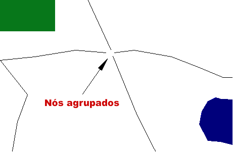

Sobre como efetuar snap em nós agrupados
Utilize Snap aos nós agrupados para corrigir vários nós próximos ao mesmo ponto. Com Snap aos nós agrupados, localize nós dentro de uma distância de raio de tolerância especificada de cada um dos outros e efetue o snap para um único local. Os nós nas extremidades das linhas e polilinhas são incluídos automaticamente na ação de limpeza. Você também pode incluir nós independentes (pontos e blocos).
O ponto de referência será um dos nós existentes, e você poderá escolher que seja uma das extremidades ou um dos nós independentes. Com base nas suas configurações, o Conjunto de ferramentas do AutoCAD Map 3D determina o melhor ponto de snap, calculando o ponto que tem a maior espessura com base na sua localização relativa para os outros nós. Também é considerado como nós ancorados. Enquanto ancorados, os nós não são alterados ou movidos durante a operação Snap aos nós agrupados, eles são incluídos no cálculo que determina o ponto de snap.
Os nós dentro da distância de tolerância têm o snap efetuado para a uma única extremidade usando a opção Efetuar snap para vincular.
