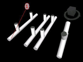

Para adicionar um identificador
- Clique na guia Review
painel Tags
Add Tag
- Na Vista da cena, clique no objeto que deseja identificar.
- Clique na área onde deseja que a legenda do identificador esteja localizada. O identificador agora é adicionado, e ambos os pontos são unidos por uma linha de chamada.
Se o ponto de visão atual ainda não tiver sido salvo, será salvo automaticamente e chamado de "Identificador da Vista X", onde "X" é a identidade do identificador.
- Na caixa de diálogo Add Comments , insira o texto a ser associado com o identificador, defina o Status o identificador a partir da lista suspensa, e clique em OK.
