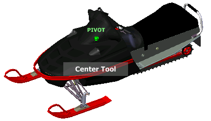

Com a ferramenta Centro é possível definir o centro da vista atual de um modelo. Para definir o centro, arraste o cursor sobre seu modelo. Uma esfera (ponto de giro) é exibida além do cursor. A esfera indica que o ponto abaixo do cursor no modelo será o centro da vista atual quando você soltar o botão do mouse. O modelo é centralizado na esfera.
O ponto definido pela ferramenta Centro fornece um ponto focal para a ferramenta Zoom e um ponto de giro para a ferramenta Órbita
