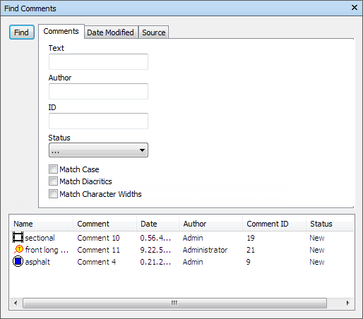

A janela Find Comments é uma janela encaixável que permite pesquisar por comentários e identificadores com base nos dados do comentário (texto, autor, ID do comentário, status), data de modificação do comentário, e a origem do comentário.
Três guias no topo permitem definir o critério de pesquisa. Pressionar o botãoFind executa a pesquisa. Quaisquer resultados encontrados são exibidos em uma coluna com múltiplas colunas na parte inferior da janela. Com as barras de rolagem na parte direita e inferior da janela, é possível mover através dos comentários. Há diferentes ícones que ajudam a identificar a origem de cada comentário em uma rápida olhada. Estes ícones são as mesmos que são usados na janela Comments.
A seleção de um comentário na lista também seleciona a origem do comentário. Por exemplo, a seleção de uma comentário que originou de uma ponto de vista salvo, seleciona aquele ponto de vista.
Você pode alterar a ordem de classificação dos itens na lista ao clicar em um cabeçalho de coluna.
Se novos comentários são adicionados ou se quaisquer dos comentários existentes são modificados, a lista de resultados é limpa.
