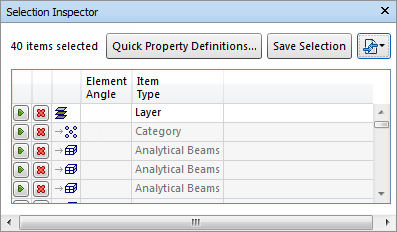

A Selection Inspector é uma janela encaixável, que exibe uma lista de todos os objetos selecionados e as Propriedades rápidas associadas a eles.
É possível inspecionar uma seleção na árvore de seleção ou na vista da cena. Como alternativa, escolha um Conjunto de seleção ou Conjunto de pesquisa . A seguir, é possível aproximar o zoom da seleção para exibir no modelo ou modificá-lo cancelando a seleção de objetos e adicionando definições de propriedade.
Quando você salva uma seleção, ela aparece na janela Sets. A seguir, é possível renomear o conjunto de seleção. Consulte a janela Conjuntos para obter mais detalhes.
Todos os objetos visíveis na janela Selection Inspector podem ser exportados para um arquivo CSV. É preciso cancelar a seleção de objetos se você quiser excluí-los do arquivo exportado.
