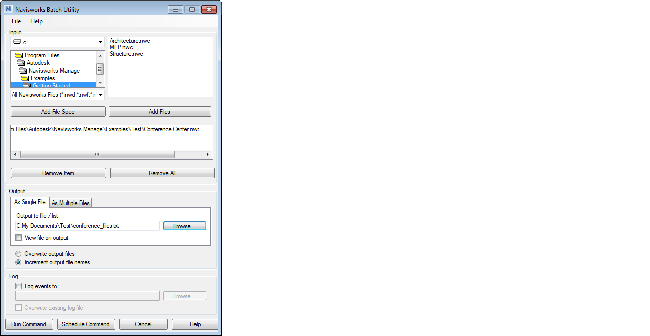

Para gerar uma lista de todos os arquivos do projeto usados no modelo atual
  1. No aplicativo Autodesk Navisworks, abra o arquivo do Autodesk Navisworks desejado e clique na guia Home painel Tools Batch Utility .
  2. A caixa de diálogo Autodesk Navisworks do Autodesk Navisworks é exibida, e o caminho para o modelo atual é automaticamente adicionado à área Input da caixa de diálogo.
  3. Na área Output , na guia As Single File , clique no botão Browse .
  4. Na caixa de diálogo Save Output As, procure pela pasta desejada e insira um nome para o arquivo de texto.
  5. Na lista suspensa Save as Type, selecione a opção File List (*.txt) , e clique em Save.
  6. Na caixa de diálogo Autodesk Navisworks Autodesk Navisworks, clique no botão Run Command.
    Dica: Se você deseja abrir automaticamente o arquivo assim que for criado, selecione a caixa de seleção View File on Output , antes de clicar no botão Run Command.
