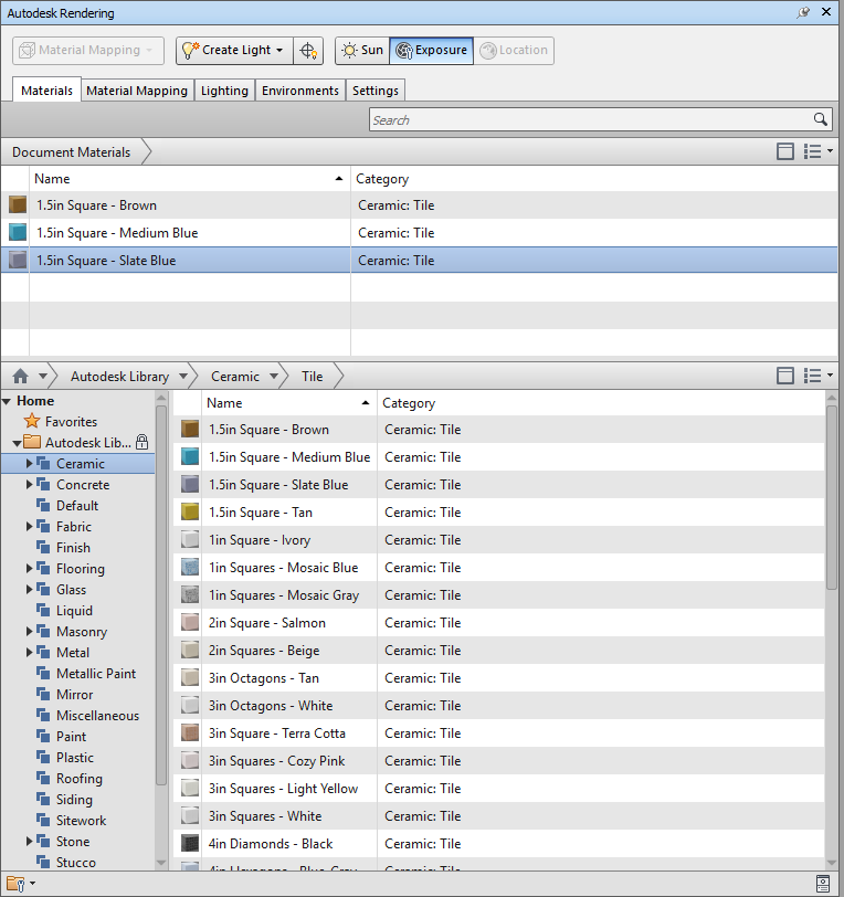

  1. Clique na guia Render painel System Autodesk Rendering para exibir a caixa de diálogo:
  2. Na guia Materials, clique em Autodesk Library para selecionar um tipo de material.
    Dica: Selecione um material semelhante ao que você deseja criar.
  3. Passe o mouse sobre o material escolhido e clique no ícone , na extremidade da linha, para adicioná-lo ao projeto e exibi-lo no Material Editor:
