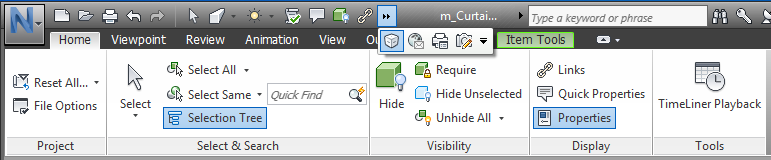

No topo da janela do aplicativo, a barra de ferramentas Acesso rápido exibe os comandos usados frequentemente.

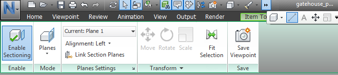

É possível adicionar um número ilimitado de botões à barra de ferramentas Acesso rápido. Os botões são adicionados à esquerda dos comandos padrão. Você pode adicionar separadores entre os botões. Os comandos que se estendem além do comprimento máximo da barra de ferramentas são exibidos em um botão desdobrável
É possível mover a barra de ferramentas Acesso rápido acima ou abaixo da faixa de opções.
