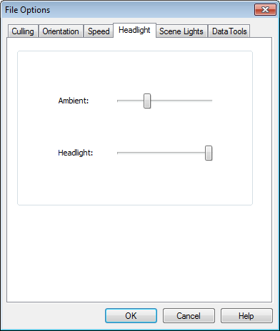

Para ajustar a intensidade da Head Light
- Clique na guia Home painel
Project
File Options
- Na caixa de diálogo File Options , clique na guia Headlight.
- Mova o deslizador Ambient para ajustar o brilho da cena, e o deslizador Headlight para ajustar o brilho da luz direcional.
Dica: Ativar o modo Head Light antes de seguir este procedimento permite ver instantaneamente o efeito que suas alterações têm sobre a renderização da cena.
- Clique em OK.
