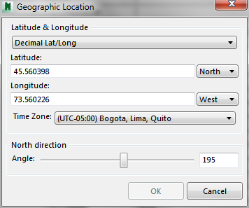

Utilize esta caixa de diálogo para definir a latitude, longitude e a direção norte de uma localização geográfica em seu modelo. A Scene View mostra a posição do sol em fuso horário personalizado.
Representa a latitude e longitude em valores decimais. Por exemplo: 37.87222°.
Representa a latitude e longitude em graus, minutos e segundos. Por exemplo: 37° 52' 20" .
Define a latitude da localização atual. O intervalo válido é de 0 a + 90.
Define a longitude da localização atual. O intervalo válido é de 0 a + 180.
Controla se um valor positivo está ao norte do equador ou se um valor positivo está ao sul do equador.
Controla se um valor positivo está a oeste da linha do meridiano ou se um valor positivo está a leste da linha do meridiano.
Especifica o fuso horário. Você pode definir o fuso horário diretamente neste campo.
Controla a posição do sol na Scene View. Esta configuração não tem efeito sobre o sistema de coordenadas do modelo ou a direção da bússola do ViewCube.
Mova o controle deslizante para especificar o ângulo a partir de 0 para a direção norte. A faixa é de 0 a 360 graus.
