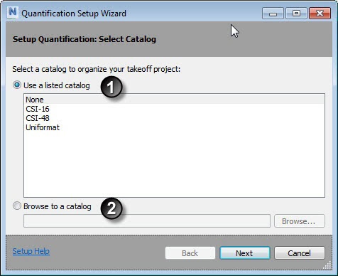

Se você deseja revisar as opções escolhidas no Assistente, clique em Back para retornar à caixa de diálogo anterior ou clique em Next para mover adiante.
Utilize um dos catálogos listados ou um personalizado para definir os itens e os recursos em seu projeto.
1. Utilizar um catálogo listado.Os catálogos listados aqui são aqueles utilizados com mais frequência pela sua empresa e devem ter sido integrados por seu engenheiro de TI antes de você utilizar o Quantification.
2. Procurar um catálogo: marque a caixa de seleção e clique em Browse para utilizar um catálogo não padrão. Os catálogos devem estar no formato xml e devem conter as mesmas unidades de medida e as propriedades que o arquivo de projeto atual.
