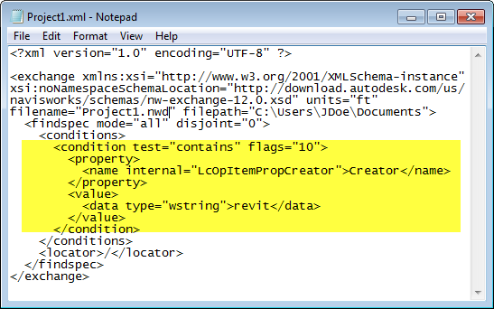

  9. Clique em Export e salve o arquivo XML localmente.
  10. Clique com o botão direito do mouse no arquivo XML Abra com o Bloco de Notas ou editor de texto semelhante. O arquivo XML terá o seguinte aspecto:
  11. Em seu arquivo XML, copie as linhas de código que correspondem ao nó de condição realçado em amarelo acima.
