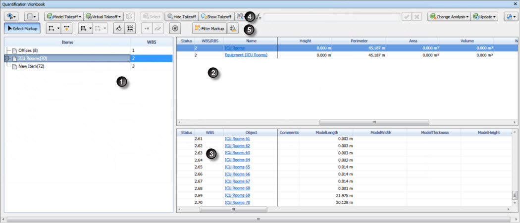

A pasta de trabalho Quantification é a sua área de trabalho principal. A partir dali você pode executar um levantamento do modelo (automático) ou um levantamento virtual (manual). É possível alterar a visualização da pasta de trabalho Quantification para a vista Item ou Recurso, clicando em
1. Painel Navigation. Contém uma lista de Itens e códigos WBS (Work Breakdown Structure).
2. Painel Rollup. O resumo dos itens de levantamento. Clique com o botão direito do mouse no cabeçalho de uma coluna para alterar as colunas exibidas no painel Rollup.
3. Painel Takeoff. Exibe todos os itens de levantamento. Clique com o botão direito do mouse no cabeçalho de uma coluna para alterar as colunas exibidas no painel Takeoff.
4. Barra de ferramentas Quantification. Acesse as funções principais do Quantification.
5. Barra de ferramentas 2D Takeoff. Acesse as ferramentas necessárias para revisão de uma folha de cálculo 2D, em seguida, faça o levantamento desses itens para a pasta de trabalho Quantification 2D para criar levantamentos 2D.
