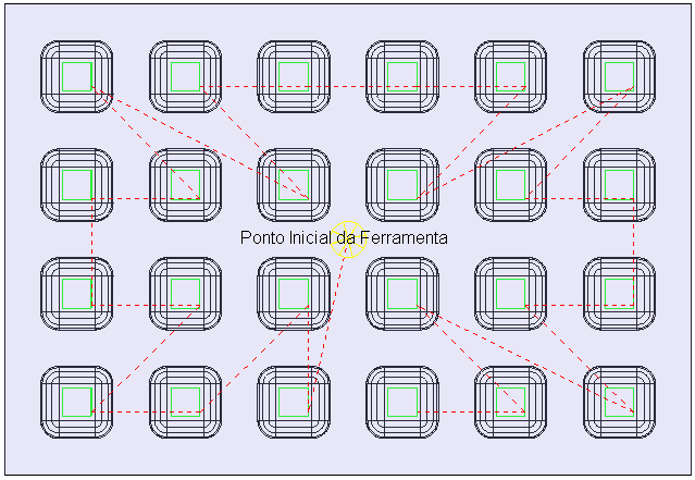

  7. Na página Ordenar do diálogo de Estratégia, na lista Ordenação, altere a ordenação para (para criar um percurso seguindo radialmente a partir do ponto inicial), e clique em Calcular.
    Os movimentos de ligação mostram o efeito da opção de ordenação.
    Observando em vista isométrica:
