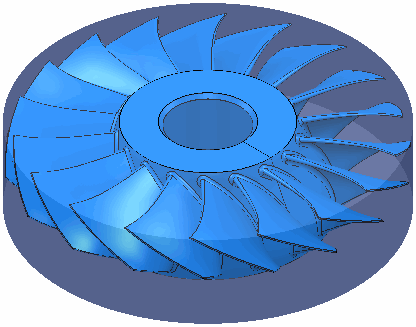

Defina o bloco e ferramenta
O bloco é um cilindro simples.
Selecione guia Início > painel Setup > Bloco > Bloco e crie um
Bloco
cilíndrico.
Crie uma
Ferramenta Esférica
com
Diâmetro
25
e
Comprimento
80
Adicione uma
Haste
com um
Diâmetro Superior
de
25
e
Comprimento
80
