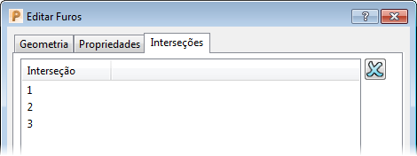

  2. No menu de contexto individual de Conjunto de Figura de Furo selecione Editar Furos para exibir o diálogo Editar Furos.
  3. Clique na guia Interseções.
    Isso mostra que existem três interseções com o furo selecionado.

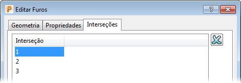

  4. Selecione a interseção 1 do lado esquerdo do diálogo.
    Isso exibe a interseção selecionada com um contorno mais espesso:

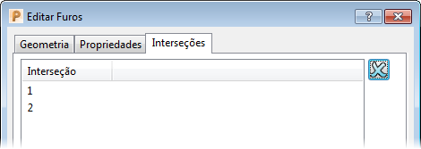

  5. Clique em Apagar para apagar a interseção.
    Isso apaga a interseção 1 e renomeia as interseções restantes de 2 e 3 para 1 e 2.
    Isso atualiza o conjunto de figura de furo removendo uma interseção:
