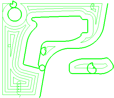

Os exemplos mostram um percurso de desbaste por offset criado com tipos diferentes de compensação de fresa.
Sem Compensação de Fresa — Esse percurso não apresenta compensação de fresa. Como não há percurso compensado, esta opção não está disponível e você somente pode exibir o percurso padrão.
Traçar Percurso com Compensação de Desgaste — Esse percurso apresenta compensação de desgaste de fresa aplicada. As áreas onde compensação de fresa é aplicada são exibidas em negrito.
Traçar Percurso com Compensação de Desgaste — Esse percurso apresenta compensação de desgaste de fresa aplicada, mas não está correto. As áreas de interesse são exibidas em vermelho. As áreas onde compensação de fresa é aplicada com sucesso são exibidas em negrito. Nesse caso, o percurso apresenta entradas, saídas e ligações inapropriadas e não existem áreas em negrito.
Traçar Percurso com Compensação de Raio Completo — Esse percurso apresenta compensação de fresa de raio completo aplicada. As áreas onde compensação de fresa é aplicada são exibidas em negrito.
Traçar Percurso com Compensação de Raio Completo — Esse percurso apresenta compensação de fresa de raio completo aplicada, mas não está correto. As áreas de interesse são exibidas em vermelho. As áreas onde compensação de fresa é aplicada com sucesso são exibidas em negrito. Nesse caso, o percurso apresenta entradas, saídas e ligações inapropriadas e não existem áreas em negrito.
