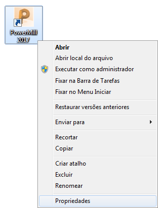

  2. Clique com o botão direito no atalho do PowerMill e selecione Propriedades.

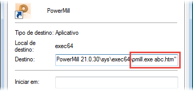

  3. Selecione a guia Atalho e edite o campo Destino de forma que termine com ...\pmill.exe abc.htm. O espaço entre o nome do programa e o nome do arquivo html é essencial. Precisa ser …\pmill.exe abc.htm e não …\pmill.exeabc.htm.
    Se desejar, pode armazenar o arquivo .html em qualquer outro diretório. Nesse caso, insira então o nome de caminho completo no campo Destino. Por exemplo,\pmill.exe D:\MyHTML\abc.htm.
