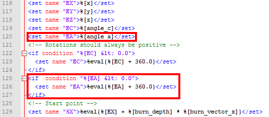

O exemplo a seguir demonstra como editar um script padrão de fabricante. Os mesmos conceitos se aplicam à edição de um script personalizado.
Para editar um script:
Neste exemplo, é definida uma nova variável EA, e seu valor é especificado pela sequência de substituição %[angle_a]:
Se a sequência de substituição retornar um valor menor que zero, a variável é recalculada para o valor atual mais 360. Isso assegura que o ângulo seja positivo.
Salve o arquivo no diretório shareddb para garantir que as alterações sejam usadas quando uma nova versão do PowerShape for instalada.
