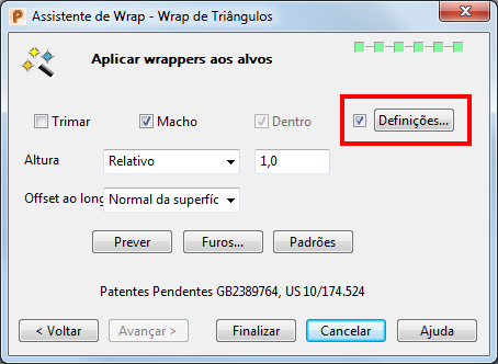

  1. Especifique a posição inicial para o primeiro ladrilho no padrão de ladrilho no objeto alvo, usando os controles de layout na página Layout do Wrapper do Assistente de Wrap.
  2. Selecione a opção próxima a Definições de Ladrilho para ativar a funcionalidade de revestimento:
  3. Clique no botão Definições de Ladrilho.

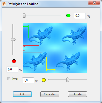

    O diálogo Definições de Ladrilho é exibido, contendo quatro controles de ladrilho para criar um padrão de ladrilho usando o item wrapper:
    Você pode utilizar uma combinação dos quatro controles de ladrilho para criar o efeito de revestimento desejado, ou deixar os valores em zero para criar ladrilhos com valores padrão. Você pode inserir valores diretamente ou utilizar barras deslizantes para configurar os valores.
    • Ladrilho com offset — Insira uma porcentagem da dimensão correspondente de um ladrilho para aplicar offset a cada linha à direita. Isso resulta num padrão semelhante ao de uma parede de tijolos.
    • Ladrilho com espaçamento vertical — Utilize o cursor para aumentar ou diminuir o espaçamento vertical entre os ladrilhos, ou insira um valor para especificar a porcentagem do espaçamento total na direção vertical.
    • Ladrilho com espaçamento horizontal — Utilize o cursor para aumentar ou diminuir o espaçamento horizontal entre os ladrilhos, ou insira um valor para especificar a porcentagem do espaçamento total na direção horizontal.
    • Inverter — Selecione esta opção para inverter os ladrilhos alternados. Esta opção não está disponível quando no wrap de uma superfície.
  4. Clique OK para criar um ladrilho utilizando os valores exibidos na caixa de diálogo ou aceitar os valores zero padrão. Ladrilho é criado quando você seleciona Finalizar na página Seleção de Wrap do Assistente de Wrap.
