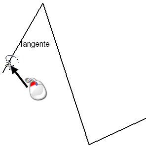

  2. Clique na primeira posição para definir a tangente inicial da curva.
    Se o cursor for movido sobre um objeto em arames e o cursor inteligente estiver ativo, a palavra 'Tangente' é exibida onde a tangência é definida, caso contrário (por exemplo 'Final' é exibido) o programa assume que um ponto inicial está sendo especificado.

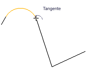

  4. A nova curva de fillet é criada e os objetos são trimados. É uma curva Bézier de dois pontos.
Nota: Se a opção Confirmar soluções de trimagem estiver selecionada na página Curvas do diálogo Opções, o diálogo Solução de Trimagem é exibido permitindo exibir cada uma das 8 soluções de fillet trimado.
