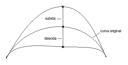

Você pode utilizar Ajuste Preciso para mover ligeiramente pontos em uma curva, curva composta e curva de superfície.
Para efetuar o ajuste preciso de uma curva:
ou

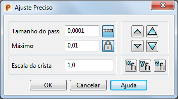

. Você pode especificar o valor como uma porcentagem
do Máximo ou em unidades
, só é possível mover o ponto da posição original por um valor inferior a esse. Se estiver destravado
, não há limite para o quanto você pode mover o ponto.
— Clique nessas setas para mover o ponto para cima ou para baixo. Cada clique numa seta pequena move o ponto em X, Y e Z pelo incremento especificado em Tamanho do Passo. Cada clique numa seta grande move o ponto por cinco vezes o incremento especificado em Tamanho do Passo.
Você também pode utilizar as teclas de seta para cima e para baixo no teclado para mover o ponto pelo incremento especificado em Tamanho do Passo.
— Esses botões permitem travar/destravar de maneira independente o movimento na direção X, Y ou Z.
