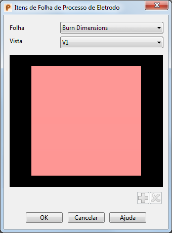

Utilize este diálogo para adicionar itens manualmente a um desenho de eletrodo existente. Para exibir esse diálogo, clique em
no diálogo Editar Eletrodo.
Folha — Selecione na lista a folha de processo que você deseja modificar.
Vista — Selecione na lista a vista em que você deseja adicionar os itens.

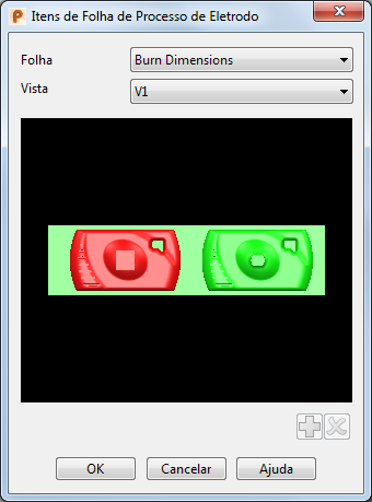

— Clique nesse botão para adicionar os itens selecionados à vista. Os itens adicionados aparecem na ilustração gráfica e são sombreados em verde.
— Clique nesse botão para remover os itens selecionados da lista. Você somente pode remover itens que foram adicionados manualmente.
Por exemplo, para adicionar itens a uma vista de desenho:
O menu de contexto de Eletrodo é exibido.
O diálogo Editar Eletrodo é exibido.

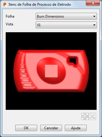

O diálogo Itens de Folha de Processo de Eletrodo é exibido.
Os itens adicionais são exibidos na janela gráfica e são sombreados em verde.
Os itens desaparecem da ilustração gráfica.
Os itens são adicionadas à vista da folha de processo.
