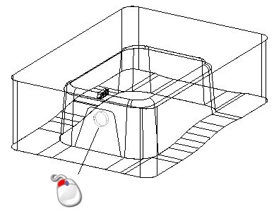

Utilize esta página para selecionar região de contra-saída nos insertos do molde.
, clique Selecionar contra-saída em ambos os insertos.
Se a contra-saída atravessar a linha de fechamento, você precisa selecionar a região de contra-saída em ambos os insertos do molde, macho e cavidade.
Se você possuir um perfil de contato existente, não precisa selecionar uma região de contra-saída. A região de contra-saída é selecionada automaticamente utilizando o perfil de contato. No entanto, se você selecionar uma contra-saída, saberá que a contra-saída correta é coberta pelo perfil de contato.
