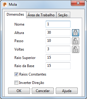

Utilize o diálogo Mola para especificar ou editar os detalhes de dimensões, espaço de trabalho e seção para uma superfície primitiva ou mola sólida.
- Clique duas vezes em uma mola para exibir a caixa de diálogo:
- Clique nas guias para especificar os detalhes de Dimensões, Espaço de Trabalho e a Seção da mola.
