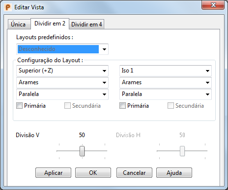

Quando você seleciona uma guia, a caixa de diálogo exibe as opções disponíveis para cada vista. Por exemplo, quando você seleciona a guia Dividir em 2, o diálogo mostra as opções para as duas vistas:
Para cada vista, você pode configurar:
Primária e Secundária — (Somente disponíveis para as vistas Dividir em 2 e Dividir em 4.) Isso controla como as vistas são rotacionadas. Quando você rotaciona uma vista primária, a secundária também rotaciona.
Divisão V — Ajusta a posição da separação vertical entre vistas.
Divisão H — Ajusta a posição da separação horizontal entre vistas.
Aplicar — Exibe sua escolha na janela ativa, mas mantém o diálogo aberto.
OK — Salva as alterações e fecha o diálogo.
Cancelar — Fecha o diálogo sem salvar as alterações.
