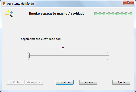

A página Simular separação macho/cavidade exibe o modelo no modo de sombreamento atual, em vez de no modo de modelo de arames.

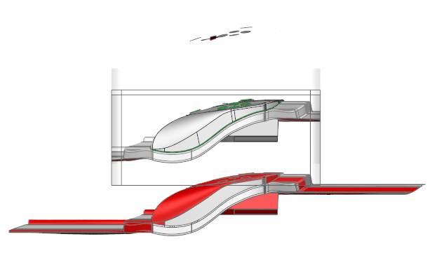

Se você estiver somente dividindo a peça, terá dois sólidos: um para o macho e outro para a cavidade.
O sólido original é envolvido pelas duas metades do molde.
