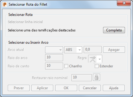

Quando você seleciona uma linha inicial, o PowerShape procura pela próxima linha que se junta à extremidade da linha inicial. Ao encontra essa linha, ele continua procurando as linhas de união até atingir o final da rota ou uma ramificação.
Se uma rota única for possível, é automaticamente detectada.
Se uma ramificação é alcançada, o diálogo Selecionar Rota do Fillet destaca isso:
Você agora tem duas escolhas:
