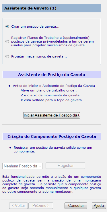

Para executar o assistente de Postiço da Gaveta:
Você também pode iniciar o Assistente de Gaveta de dentro do Assistente de Macho-Matriz. Essa é a maneira recomendada de iniciar o assistente, pois você pode projetar interativamente gavetas e placas macho e cavidade ao mesmo tempo.
Caso você possua múltiplas cavidades e esteja executando o Assistente de Gaveta de dentro do Assistente de Macho-Matriz, você trabalha em apenas um macho. Os machos para as outras cavidades são criados a partir deste.
.O botão de plano de trabalho
na barra de status permanece ativo enquanto você estiver utilizando as seguintes páginas do Assistente de Postiço da Gaveta:
Isso significa que você pode criar, editar e ativar planos de trabalho enquanto o Assistente de Postiço da Gaveta estiver em execução.
