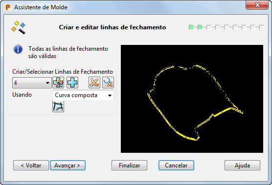

A página Criar e editar linhas de fechamento permite gerar linhas de fechamento.
— Esta sequência de informação exibe o status geral atual das linhas de fechamento. Há quatro mensagens possíveis:
— Esta caixa de seleção exibe informações adicionais para o usuário relacionadas à validade da linha de fechamento.
— Tenta criar linhas de fechamento automaticamente. Se você acessar o assistente sem linhas de fechamento, o assistente irá criá-las quando você selecionar Próximo na primeira página do assistente.
— Adiciona seleção de superfície/linha de fechamento. Isso adiciona outra opção de seleção à lista suspensa Criar/Selecionar Linhas de Fechamento.
— Apaga a seleção de superfície/linha de fechamento. Apaga a seleção de linha de fechamento atualmente exibida na lista suspensa Criar/Selecionar Linhas de Fechamento. Outras seleções de linha ou superfície de fechamento serão renumeradas se necessário.
— Apaga todas as linhas de fechamento inválidas. Se uma curva não estiver fechada, clicar neste botão irá apagar todas as curvas abertas e as seleções vazias.
Usando - Utilize esta lista suspensa para selecionar o método a ser utilizado para criar a linha de fechamento.
As opções Selecionando e Editar Linha de Fechamento abaixo só estão disponíveis se Superfícies for escolhido na lista suspensa Usando.
Selecionando — selecione Furo ou Face Única na lista suspensa.
Editar Linha de Fechamento — As opções Contra-saída e
foram agrupadas nesta seção. Essas opções só estão visíveis se você selecionar a opção Superfícies na caixa Usando na seção Criar/Selecionar Linhas de Fechamento.
— Utilize este botão para alternar a extremidade do furo que está selecionada.
Avançar — Exibe a página Criar e editar superfícies de preenchimento do Assistente de Molde.
Finalizar — Se você selecionar esta opção e selecionou anteriormente a opção Separar apenas produto na página anterior, a peça não será dividida e o Assistente de molde será fechado. A separação ocorre após você ter definido a contração do produto.
