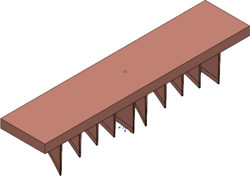

Os eletrodos com formas de queima múltipla em um único bloco são definidos e agrupados no diagrama como Eletrodos Multi-Impressão.
O número de formas de queima num eletrodo é indicado pelo ícone de dado
na árvore. O exemplo abaixo mostra um eletrodo com duas formas de queima num único bloco
— Primeira forma de queima.
— Segunda forma de queima.
Quando um eletrodo apresenta mais que seis formas de queima, o ícone de dado começa novamente a partir de 1, mas apresenta um sub-índice sobreposto que representa o número de repetição, por exemplo a sétima forma de queima mostra
Se uma forma de queima for utilizada para queimar mais de uma posição, aparece mais de uma vez na lista. Por exemplo, o eletrodo Multi-Forma abaixo apresenta três formas de queima, onde a terceira forma de queima é utilizada duas vezes:
