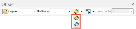

Para especificar como tratar descontinuidades ao aplicar offset a superfícies, selecione uma das seguintes opções na barra de ferramentas Offset:
preserva qualquer descontinuidade em superfícies durante a criação de offset de superfície:
divide a superfície em descontinuidades durante a criação de offset. A superfície de offset será um sólido, mesmo tendo começado com uma superfície.As arestas nas descontinuidades são estendidas até que façam interseção:
Um sólido é criado a partir do conjunto de superfícies de offset:
Uma descontinuidade numa normal de superfície é definida pelo valor da Tolerância Angular na sessão Tolerâncias de Descontinuidade de Superfície da página Unidades e Tolerâncias do diálogo Opções.
Caso uma curva ou curva composta seja dependente de uma superfície, seu offset se posiciona na superfície.

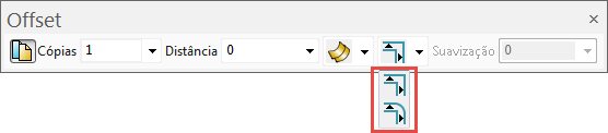

Para especificar como tratar descontinuidades ao aplicar offset a outros objetos, selecione uma das seguintes opções na barra de ferramentas Offset:
preserva qualquer descontinuidade nos objetos que sofrem offset:
arredonda qualquer descontinuidade quando os objetos sofrem offset:
