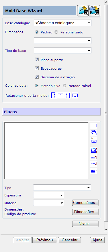

A primeira página do Assistente de Porta Molde permite selecionar o porta molde e seus componentes.

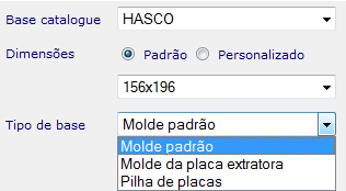

Para especificar o porta-molde:
Como alternativa, para criar um porta-molde personalizado:
Quando você seleciona Pilha de placas na lista suspensa Tipo de base, o assistente cria um molde que consiste em uma placa especial, a Placa principal.
Você pode então fazer o seguinte:
, 90
, 180
ou 270
A rotação padrão é 0
, para que a largura do porta-molde fique ao longo do eixo X e o comprimento fique ao longo do eixo Y.
A seção Placas exibe uma lista de placas no porta-molde selecionado.
Os botões a seguir atuam na placa atualmente selecionada na lista Placas.

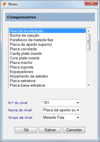

Por padrão, componentes são criados em níveis diferentes. Os níveis dos componentes são colocados em dois grupos: metade móvel e metade fixa.
N.º do nível — Edite o número do nível inserindo um valor ou selecionando um número na lista.
Nome do nível e Grupo de nível — Utilize para alterar os detalhes sobre o nível.
OK — Cria os componentes nos níveis especificados.
Salvar — Armazena os detalhes do nível de cada componente. Esses detalhes são então disponibilizados para os novos moldes.
