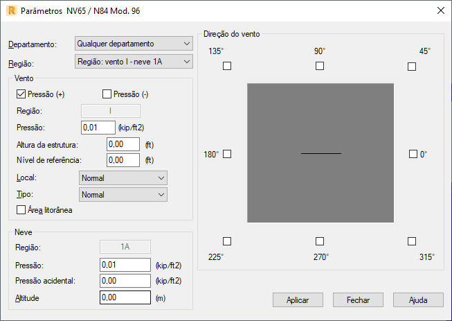

Clicar em Parâmetros na caixa de diálogo Neve e vento 2D/3D exibe o seguinte:
Ao ser selecionada a norma NV 65 ou NV 65 02/09, é necessário especificar os seguintes parâmetros:
- O campo Direção do vento fornece uma vista esquemática da estrutura desde a parte superior. É possível especificar as direções do vento que devem ser consideradas. Após a seleção de 0°, o vento nessa direção será levado em conta ao gerar as cargas. Os casos de carga de vento são designados dependendo do ângulo entre as suas direções e o eixo X+ do sistema de coordenadas global. Cada opção gera um caso de carga de vento.
- As opções no lado esquerdo da caixa de diálogo permitem especificar valores para os parâmetros de carga de neve e vento usados para gerar automaticamente casos de carga de neve/vento em uma estrutura. Esses parâmetros são os parâmetros padrão usados para gerar cargas de neve e vento para uma estrutura, como uma estrutura 2D.
Após definir os parâmetros de neve e vento, clique em Fechar para salvar os dados que você acabou de especificar.
Clicar em Aplicar fecha a caixa de diálogo e exibe a caixa de diálogo Cargas, que contém uma tabela com os coeficientes e as cargas de neve e vento resultantes.
