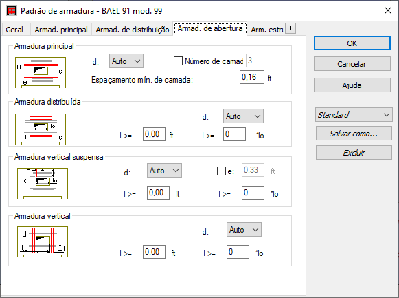

Armadura das aberturas
Selecione a guia Armadura da abertura na caixa de diálogo Padrão de armadura para definir a maneira de ajustar a armadura de aberturas tratadas como aberturas de cálculo.
Campo Armadura principal
Essa armadura aparece tanto na parte superior como na parte inferior de uma abertura e serve como a corda de arco que garante o trabalho correto da abóbada criada. As opções disponíveis definem o diâmetro da armadura, o número de camadas de armadura e o espaçamento mínimo entre as camadas de armadura. Se nenhum diâmetro de armadura estiver selecionado, ele será definido automaticamente.
Campo Armadura distribuída
Essa armadura aparece tanto na parte superior como na parte inferior de uma abertura na altura igual à largura da abertura. A área de armadura calculada é independente da área de armadura distribuída de uma viga parede.
Campo Armadura vertical suspenso
Essa armadura garante a suspensão correta da armadura aplicada acima da abertura na zona = 0,75 da largura da abertura. Além disso, ela serve uma função estrutural em cooperação com a armadura superior da abertura. A área calculada da armadura é independente da área da armadura distribuída de uma viga parede. É possível dar forma à armadura dentro da abertura por meio das opções para definir o diâmetro e o comprimento dos braços da armadura.
Essa armadura aparece na forma de pilares ocultos em uma viga parede. Ela serve a função de fortalecimento vertical da abertura. A quantidade de armadura em um pilar é ao menos a metade da quantidade de armadura vertical aplicada à largura da abertura. O diâmetro e o comprimento da armadura permitem definir a forma da armadura à vontade.
