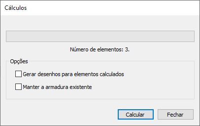

Selecione Análise > Conjunto de opções para especificar as opções de cálculo para projetos de elementos de estrutura de CA.
Nessa caixa de diálogo, é possível definir os parâmetros de armadura e as opções de cálculo para projetos de elementos de CA, bem como o nome do nível.
Duas opções adicionais estão disponíveis:
- De acordo com a lista – quando essa opção for selecionada, o projeto de elementos de CA será executado em todos os elementos da lista de elementos de CA predefinidos. Durante o processo de projeto, as mesmas opções de cálculo e os parâmetros de armadura serão aplicados a todos os elementos da lista.
- Sempre exibir esta caixa de diálogo antes dos cálculos – quando essa opção for selecionada, a caixa de diálogo Conjunto de opções de cálculo será exibida antes do início do projeto de elementos de CA.
