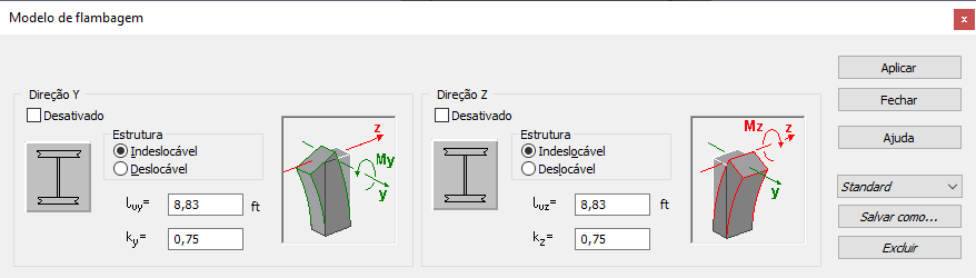

A opção “Modelo de flambagem” permite definir parâmetros de flambagem para a coluna projetada. Ela está disponível:
Uma vez selecionada a opção, a caixa de diálogo mostrada abaixo aparecerá na tela.
A caixa de diálogo acima é usada para:

O programa permite salvar parâmetros definidos de um modelo de flambagem na forma de um conjunto de parâmetros e, em seguida, usá-lo para garantir uma definição mais rápida de um modelo de flambagem em elementos de estrutura sucessivos. Para salvar um conjunto de parâmetros (ou modificar o conjunto de normas predefinido), após definir os parâmetros do modelo selecionado, o usuário deve pressionar o botão Salvar como na caixa de diálogo acima e especificar um nome para um novo conjunto. Um conjunto será adicionado à lista de modelos de flambagem. Para remover um conjunto da lista, o usuário deve selecioná-lo na lista disponível e pressionar o botão Excluir.
A interpretação das direções de flambagem (mostrada no exemplo da Direção Y)
A designação Direção Y corresponde à flambagem na direção que causa um aumento do momento My (em torno do eixo Y), em outras palavras, refere-se à flambagem de uma coluna do plano vertical XY. Portanto, para a direção Y, é considerada a excentricidade na direção do eixo Z. Ela é ilustrada esquematicamente no desenho abaixo.

A caixa de diálogo consiste em três partes principais:
Nota: Alterar qualquer parâmetro na caixa de diálogo e aceitá-lo com o botão OK resultará na perda dos resultados dos cálculo anteriores (se houver) e no fechamento das caixas de diálogo apropriadas (se houver alguma aberta).
Os campos Direção Y e Direção Z pertencem ao mesmo grupo de opções – separadamente para as direções: Y e Z. A descrição do mecanismo de opção será baseada no exemplo da Direção Y. O ícone correspondente ao modelo de flambagem para a direção Y está localizado no lado esquerdo do campo. Uma vez selecionado esse ícone, uma caixa de diálogo adicional será aberta e a seleção do modelo de flambagem desejado poderá ser feita (Seleção do modelo de flambagem). Uma vez aberta a caixa de diálogo Modelo de flambagem, o ícone corresponderá ao modelo selecionado atualmente. Após alterar o modelo para um novo, os valores Ly e Ly/Lo serão definidos como padrão correspondentes às dimensões da coluna atual. Se um valor do coeficiente de comprimento de flambagem for inserido manualmente, o ícone que representa um modelo de flambagem será substituído por um ícone que indica um valor especificado pelo usuário.
