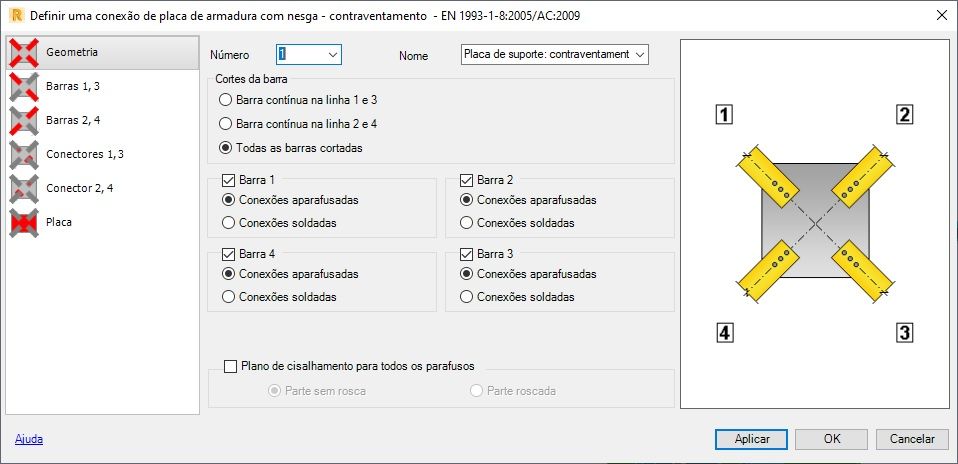

Utilize a guia Geometria para definir os parâmetros da placa frontal. Especificar
barras que estão incluídas na conexão
método de conectar as barras individuais à placa com nesga (conexão aparafusada ou soldada).
Plano de cisalhamento para todos os parafusos:
